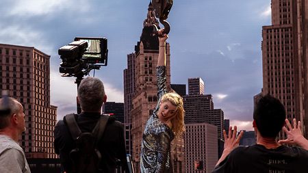

![Chemical_Bros_ARRI_Stage_Will_Case_9](/resource/responsive-image/344258/article-fullsize/xs/3/02-chemical-bros-arri-stage-will-case-9.jpg)
カメラの前後で入念な計画と調整をして行われた撮影。

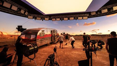

![Chemical_Bros_ARRI_Stage_Will_Case_6](/resource/responsive-image/344312/article-fullsize/xs/3/04-chemical-bros-arri-stage-will-case-6.jpg)
複数の環境をシームレスに移行する、切れ目のないワンショット
ARRIステージロンドンのテクノロジーには、クリエイティブなビジョンをサポートするのに適した具体的な特徴がありましたか?
そのテクノロジーはアイデアを引き出すことができる一方で、クリエイティブな解決策を必要とする制約もあり、それが映像に独特のスタイルをもたらしました。すべての環境に移行するセットを構築することはクリエイティブな課題でしたが、アイデアをさらに発展させてくれました。例えば、砂漠のフロアーを都市の建設現場に変えることができました。そして、そのようなプロセスを通して、様々なことが繋がっていきました。
何であれ思いつく細工やアイデアを使いながら、可能な限り俳優やセットとアンリアルな環境を繋ぐことが重要でした。たとえば、CGIのタンブルウィード(回転草)が画面に入り、物理的なセットの中を回転しながら3D環境の背景に消えていきます。空にある黒い円盤のような物体の動きは、その逆です。つまり、遠くのアンリアルな環境から始まって、セット内の俳優の頭の真上に移動します。ライティングをカメラと同期させ、黒い円盤もLEDウォール上にリアルタイムVFXとして統合されていました。つまり、俳優は完成した映像を見ながら演技したり反応したりできるようになり、ARRIステージ上でも、完成した映像と同様に不気味で説得力があるように見えました。
