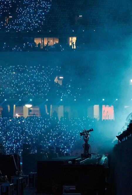

北京のスタジアムに集まった15万人の観衆が、Jason Zhangのコンサートを光の海へと変えました。

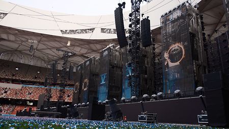

Shiji HanTangフィルム・アンド・テレビジョン・グループの制作チームは、3日連続で現場でのプロダクション作業を担当しました。
Log Cワークフローの採用について、テクニカルディレクターのLu Beiはさらに、こう述べています。「技術的な面については、ごくシンプルでした。ライブ中継の安全性と安定性を確保できるよう、すべての信号を接続しただけです。」 これにより、光が少ない状況でも優れた舞台撮影を確実に行うことができ、映画のような質感の高品質映像が実現したのです。さらに、ARRIの色域の広さをベースにしたリアルタイムのカラーグレーディングを行いながら、高いダイナミックレンジを維持することができました。Lu Beiは、このアプローチこそが、映画的なTV番組制作の最も理想的なワークフローになるだろうと考えています。「4K HDRとHD SDRのライブ中継のバランスをとるのは技術的に難しい課題ですが、このやり方は優れたソリューションとなるでしょう。」 この方法では、映画撮影のテクニックをフルに活用することで従来のTV制作プロセスに対応できるだけでなく、HD/UHDでの制作の場合の映像のテクスチャが向上します。

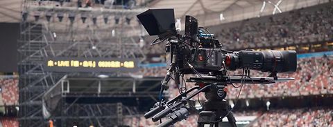

ARRI Multicamシステムの採用により、通常の放送用カメラではこれまで得られなかったディテールの撮影が可能になりました。

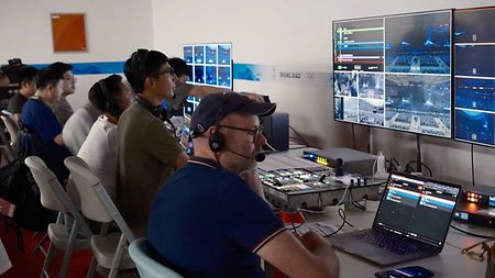

ユーロビジョン・ソング・コンテストで以前プロダクションディレクターを務めていたPer Zachariassenは、北京国家体育場、愛称「鳥の巣」での今回の現場プロダクション作業をサポートしました。彼と一緒に、ステディカムのシネマトグラファーであるKarsten Bloch JacobsenとMartin Samsøもチームに加わりました。ZachariassenはCuePilotプロダクションシステムの創始者であり、このシステムを活用することで、チームは制作効率の向上と、大画面でのMTV並みの映像の提供に成功しています。Liu監督はCuePilotについて、「主にカメラショットの綿密なプランニングに用いるシステムです。『鳥の巣』でのコンサートでは、AMIRAの優れたビジュアルパフォーマンスを活かせるように、AMIRAと組み合わせて使用しました」と説明しています。
ライブの期間中、撮影に参加したライブプロダクションのエキスパートたちは、機材の使用にあたり、さまざまな視野が得られる固定カメラ位置だけでなく、ステディカム、Flycat、トラック、クレーンといった移動型システムとも組み合わせています。Zachariassenもアイディアを出した一人であり、ステディカムをステージ上のシンガーの動きと連動させる方法や、独自のアングルからの撮影を提案しました。「Perは、ステージや歌手にもっと近付くことで撮影コンテンツの個性を強めるといった、カメラのポジショニングについての要求を提案してくれました」と、Liuは述べています。
